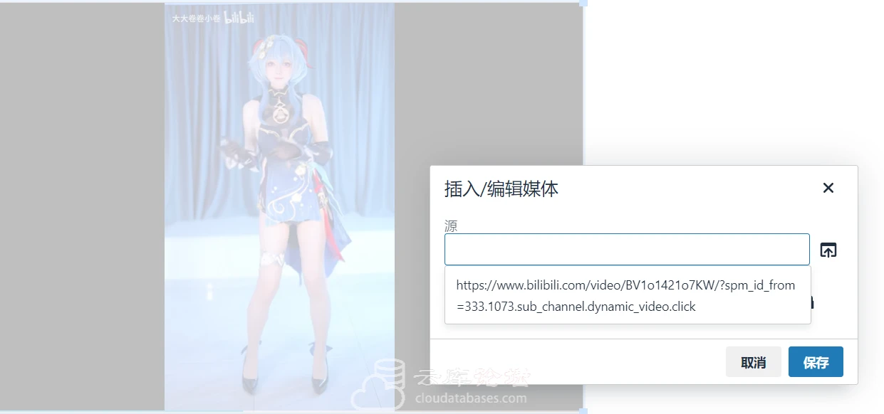

    tiny编辑器发视频功能故障
    a15174 发送b站视频链接的时候 https://mypp.ooo.vin/ 站长账号和宝塔后台已经私信发你了大佬
    地址直接粘贴网址就行

    tiny编辑器发视频功能故障
    a15174 F12一直有这个提示
    你是什么操作下有这个提示的?我测试都正常
